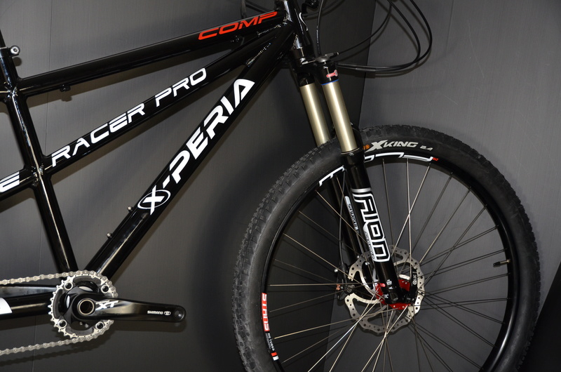

après de longs mois d'attente :
le mien pris en photo par le monteur chez lui :
Projet X double  33073511
ou chez moi en vrai
Projet X double  P1160710
en détail :
c'est un monteur de Toulon CR2V spécialiste tandem (et autres) qui me l'a monté.
un projet dit "a la carte"
Après de long échanges téléphoniques, et grâce à ses conseils mais aussi a un coup de fil à un ami connaisseur : Bigjo et cousin titi merci
ça donne :
Un cadre alu 29 pouces X'péria
une fourche Aion Suntour 140. ( T plein, diam 34)
des freins Formula CR3 avec des disques de 203
Roue de devant cercle ZTR Flow MK3, rayon inox diam 2 mm et un moyeux Hope pro 4
Roue arriere cercle ZTR Flow MK3, rayon inox et moyeux Rolhoff
Pédalier XT montage tout a droite dans l'axe du rolhoff
Le reste des périphériques est un peu standard. j'avais déjà littéralement explosé le budget initial pale

Merci pour vos compliments.
normalement vous allez le voir en vrai tout au long de l'année sur quelques randos.
@Bigjo > oui il est bien abouti comme projet. Et il est abouti parce que le gars est un vrai pro, parce que cousin titi et le Bigjo ont eu la sympathie de délivrer les précieux conseils, et je me suis rappelé aussi ce que l'ours de Camelin m'avait parlé aussi sur la mécanique des tandems.
Donc merci
Et juste pour les amateurs ou futurs amateurs de tandem, ce que j'ai appris en parlant avec des spécialistes, c'est que tout ce que vous savez sur le vélo, toutes les références matériels que vous avez en tête, bah faut juste les oublier tant les besoins et attentes sont différentes sur un tandem que sur un VTT classique.
