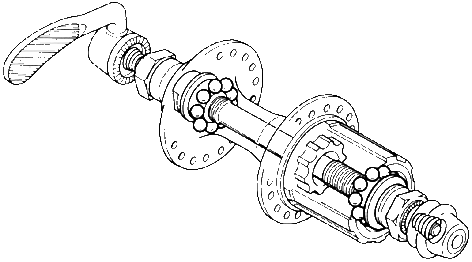

J'ai besoin d'aide.
Voila ce week end j'ai voulu changer mon corps de cassette qui a du jeu et qui avec le froid n'accroche plus.
Un de mes potes me dit cela tombe bien j'en ai une d'avance et ça va nous prendre 1/4 d'heure. On s'y attaque donc. après 2 bonne heure de bagarre, il a fallu se rendre a l'évidence, le corps de cassette de mon pote n'était pas identique au mien (celui d'origine).
D'extérieur le corps de k7 était identique (dimension, cannelure, etc) mais a l'intérieur ou ce loge les billes des roulements, le sien était plus profond. ce qui fait que quand je serrai les écrous sur mon axe, la longueur d'axe était plus court et dès que je voulais remettre ma roue sur le vélo, mon écrou intérieur de serrage de roue se retrouvait plus profond que la k7. ma k7 touchait le cadre, je ne pouvais donc pas tourner la roue.
Quand je cherche un corps de cassette sur le net, il n'en existe toujours qu'un ( c'est toujours écrit "corps de cassette shimano deore,LX,XT"). Est ce que vous connaissé plusieurs référence ?
Mon moyeux est un XT, mon corps de cassette n'a pas de ref (apparente)
celui que j'ai essayé de monter est shimano ref FH-MC18 acheté sur fizzbike.
Comment je peux faire pour trouver le bon et ne pas risquer d'en commander un autre avec une dimension différente du mien ?

alors l'extérieur est toujours le même (du moins en apparence) pour le VTT puisque c'est standard pour shimano/sram/... par contre c'est l'intérieur qui peut changer du tout au tout.
Il faut se référer au modèle du moyeux pour acheter le bon corps de roue libre.
C'est quoi ton moyeux ? t'as une référence écrite dessus ?

d'accord avec ce que tu me demande je commence a comprendre.
Mon moyeux est un XT mais effectivement en dessous il y a FH-M756, c'est pour ça que sur celui de mon pote ( un FH-MC18) ne va pas.
Donc si je te suis, il faut que je trouve une roue libre portant la même reference que mon moyeux.
Cela se complique parceque sur le net c'est difficile a trouver des corps de cassette et en plus il manque donc des infos comme sur le site ci dessous, parceque les peu qui en vend sont plutot limite en référence.
http://www.zone8.fr/corps-de-cassette-roue-libre-shimano-mavic-sram.htm
