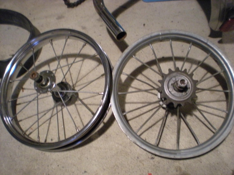

J'ai un peu nettoyé les roues mais je pense qu'on peu pas faire bcp mieux. La teinte n'est pas la même AV AR , j'ai utilisé de la paille de fer :
Projet Vélo Rouge  Roues10

Si les jantes + garde boue sont pas trés propre et picté par la rouille utilise de la poudre de ciment " frotte avec un chiffon propre et sec "
Et pour la clavette mets peut être un écrou pour éviter d'abimer le filetage Wink
j'ai un sac de ciment gris ouvert : c'est bien ça ce dont tu parles ?
Ok pour la clavette, je vais refaire le filletage et mêttre un écrou avant de tapper Wink
Oui du ciment qu'on utilise pour faire du béton .

loic parle d'un CEM II /B 32.5 R...... oups!!! bom
et loic tu pourquoi le ciment va enlever les tache de rouille ou tu ne sais pas? parce que je n'ai jamais entendu parler de cette astuce ^^
Le pourquoi je ne sais pas , peut être parce que c'est légérement acide scratch mais ca fonctionne Exclamation
Quand mon pére m'a acheté ma premiére mobylette d'occaz a EMMAUS Very Happy les jantes étaient chromé mais picté ainsi que le guidon donc il m'a donné cette astuce ... voila voila

okok bon bas je vais essayer de me renseigner un peu alors ^^ parce que je me demande comment sa se fait ^^ Laughing

Pour le nettoyage des jantes et gardes boue, utilise ça :

Concernant les roues, gardes boues, et autre chrome ou polissage, tu peux également prendre une "dremel" avec un disque "paille de fer". Une fois términé, un polish abrasif, et tu descends avec un polish type "miror".
Pour la peinture, tu nettoies à l'eau + dégraissant, tu séches. Ensuite tu passes une "clay", autrement dit une gomme pour retirer les déchets sur la peinture. Puis Polish du type "meguiar's deep chrystal". Dérniére étape avec un lustrant du type "meguiar's cleaner wax". Ta peinture sera comme neuve !

Super les Projet Vélo Rouge  277764 merci pour tous vos conseils good

Pour les jantes, je vais essayer le ciment à l'intérieur du fond de jante et si ça le fait on verra pour l'ensemble.
